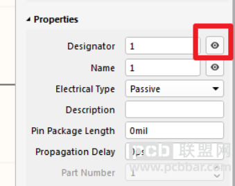

元件库创建时如何显示或隐藏管脚编号和名称?
答:[hide]在绘制原理图原器件的时候,有时管脚数量过多,管脚编号会显的特别密。既可以选择隐藏管脚编号,显示主要目的就是分辨出信号管脚。
可以双击管脚进入管脚属性编辑框,在管脚编号Designator后,可以执行点击“ -08:00C679联盟网4909..png ”,进行关闭显示,再次点击可以打开显示。如图2.24所示。
图2.24 管脚名称或管脚号的显示与隐藏
