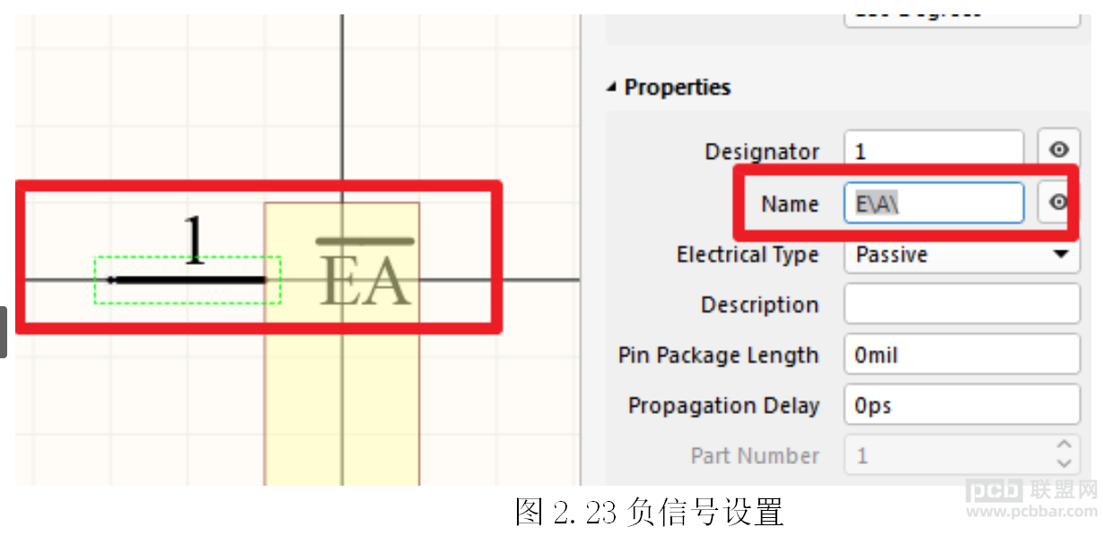

Altium软件元件管脚Name如何添加上横线表示负信号?
答:[hide]对于信号的功能来说有时候需要标注管脚是低电平有效,那么这个负信号标注需要在软件里面进行标注。执行快捷键“PP”,放置管脚,接着选择管脚双击,弹出管脚属性编辑界面。在Name栏填写网络名称的时候,加上“\”,如“E\A\”,如图2.23所示。
