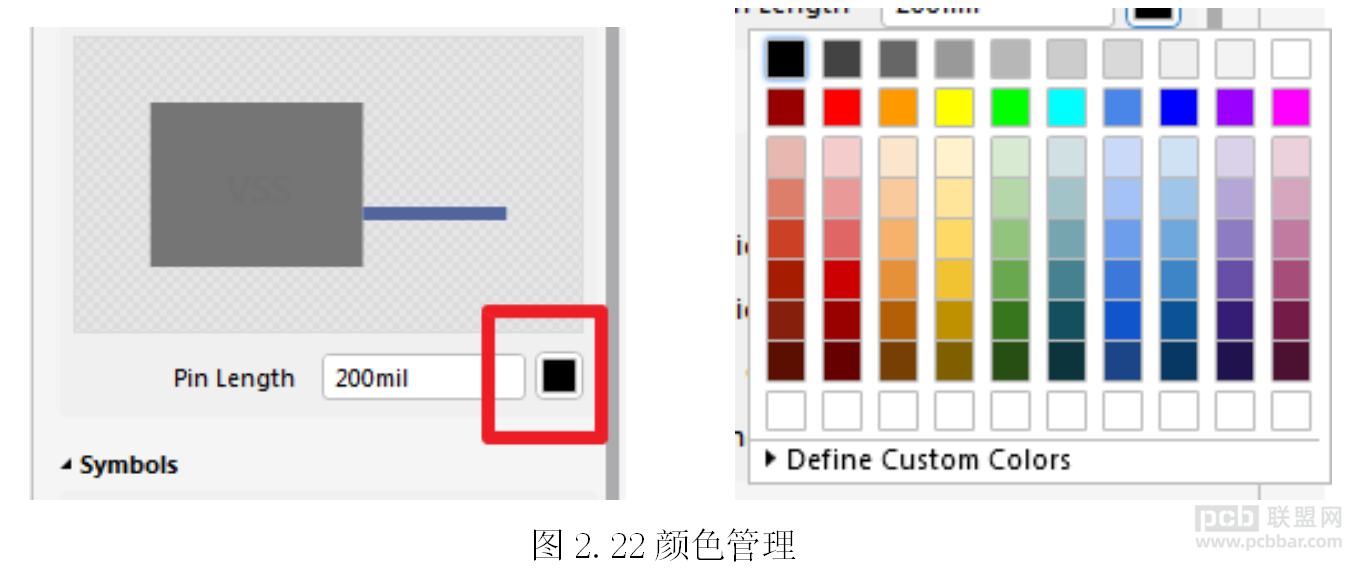

Altium软件创建元件时如何更改管脚的颜色?
答:绘制原理图封装库的时候,一般放置的管脚颜色都是黑色的,其实可以通过修改管脚颜色来分辨信号的重要性,这种在日常设计中经常遇到,我们可以根据下面步骤进行设置:
1)执行快捷键命令“PP”,放置管脚。放置完成后,双击管脚进入管脚属性编辑界面,在PIN length处点击黑小方框,弹出颜色更改界面既可更改管脚颜色。如图2.22所示
