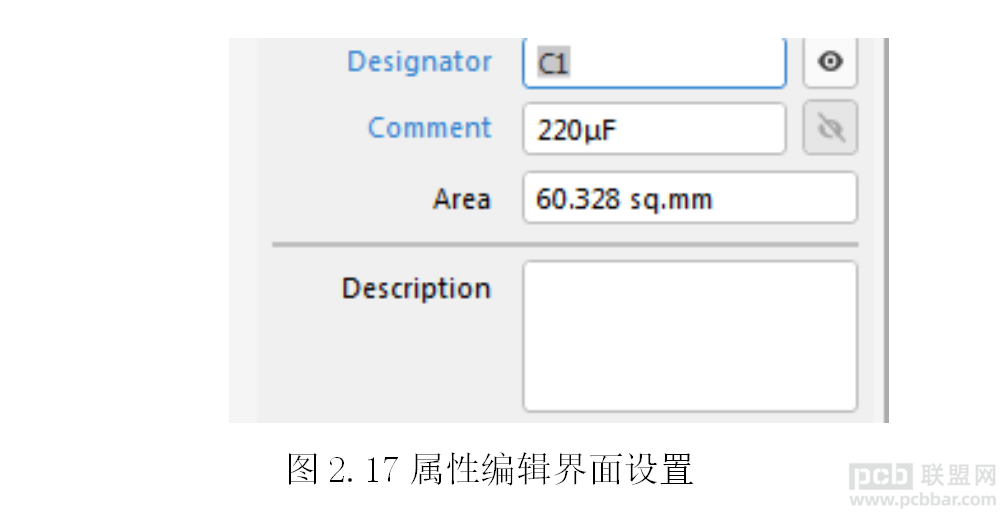

元件编辑属性时Designator和comment的含义分别是什么?
答:1)Designator:是元件位号,这个是一定要有的,在原理图上显示出来,方便查找和设计。比如填C1,在PCB上一般要求丝印出来。出生产资料的时候,这个不管制板还是贴焊,板厂都会确认的。
2)Description:器件的资料,一些描述,比如这个器件是什么作用,是什么器件,是什么封装的等等。
[hide]
3)Comment:是填写注释在里面,一般是填写Value值。比如220uF填在Comment里面。在PCB上一般不要求丝印出来。如图2.17所示。
/hide]
