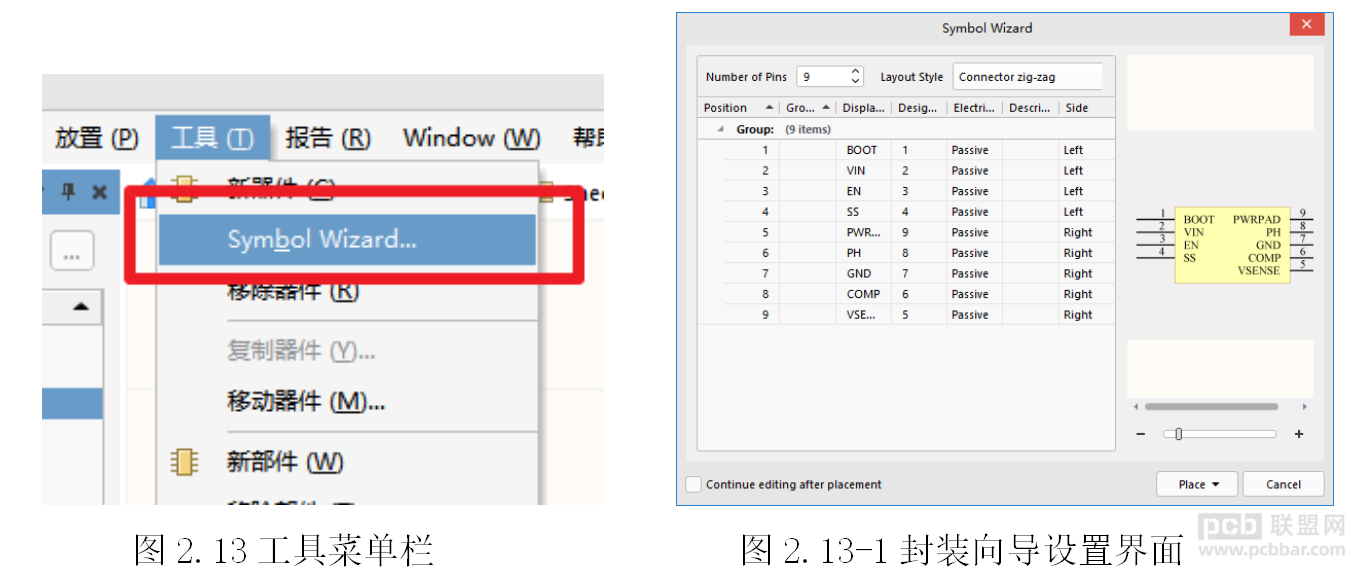

Altium原理图库中如何使用封装向导快速创建元件?
答:熟练使用原理图封装向导,可以加快原理图封装设计。一般用于复杂的IC,管脚数量特别多的封装。这个时候运用原理图封装向导可以有效的快速的创建封装。
1)在原理图库界面,执行菜单命令“工具--Symbol Wizard”,如图2.13所示。
2)执行菜单命令以后弹出如下对话框,既可以根据自己需求去设置参数,创建好了直接点击place既可放置。如图2.13-1所示。
3)Number of Pins 填写原理图封装需要的管脚数量。
