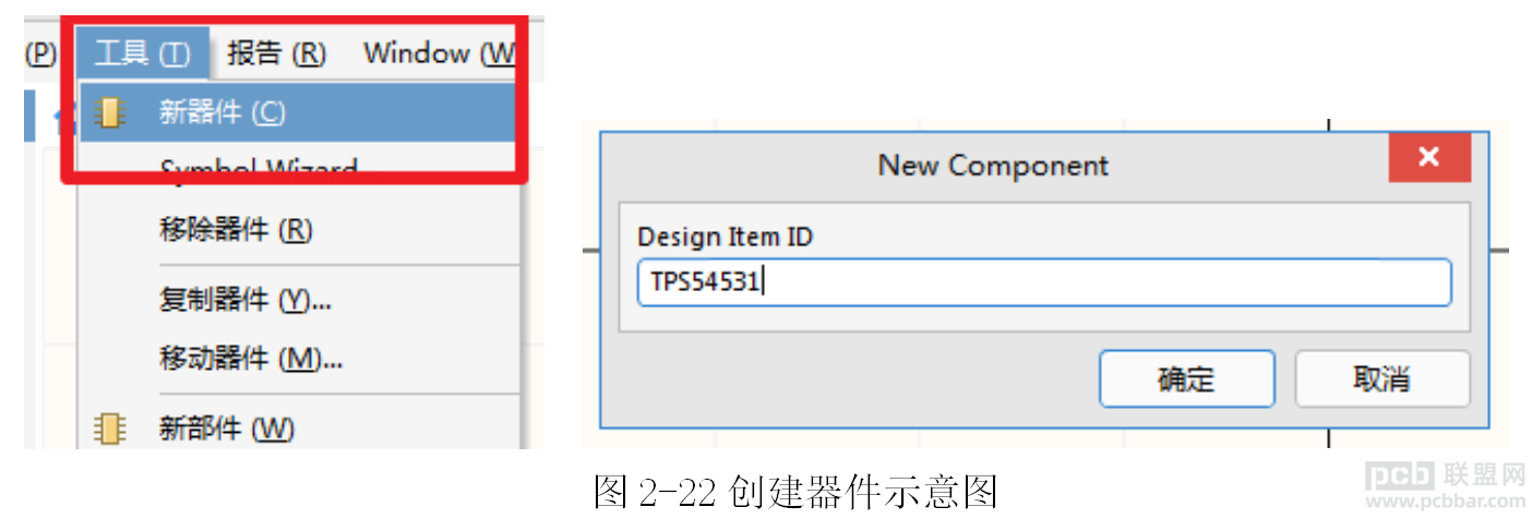

Altium中IC类器件的元件模型如何快速创建?

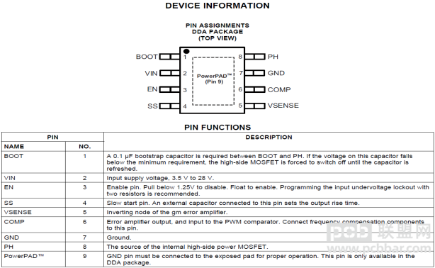

答:IC类的器件与我们之前讲的简单的电容电阻器件不同,下面我们以TPS54531这个电源IC为例讲解IC器件封装创建的方法,查找TPS54531的Datasheet,它的封装信息如图2-9所示:
图2-9 Datasheet示意图
1)在创建好的库文件点击菜单栏“工具-新器件”创建一个新器件,并且命名为“TPS54531”如图2-22所示:
