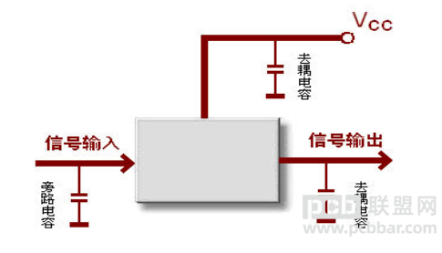

什么叫旁路电容、去耦电容,两者的区别在哪?
答:可将混有高频电流和低频电流的交流电中的高频成分旁路滤掉的电容,称做“旁路电容”。 对于同一个电路来说,旁路(bypass)电容是把输入信号中的高频噪声作为滤除对象,把前级携带的高频杂波滤除。
    去耦电容是电路中装设在元件的电源端的电容,此电容可以提供较稳定的电源,同时也可以降低元件耦合到电源端的噪声,间接可以减少其他元件受此元件噪声的影响。
去耦和旁路都可以看作滤波。去耦电容相当于电池,避免由于电流的突变而使电压下降,相当于滤纹波。具体容值可以根据电流的大小、期望的纹波大小、作用时间的大小来计算。去耦电容一般都很大,对更高频率的噪声,基本无效。旁路电容就是针对高频来的,也就是利用了电容的频率阻抗特性。电容一般都可以看成一个RLC串联模型。在某个频率,会发生谐振,此时电容的阻抗就等于其ESR。如果看电容的频率阻抗曲线图,就会发现一般都是一个V形的曲线。具体曲线与电容的介质有关,所以选择旁路电容还要考虑电容的介质,一个比较保险的方法就是多并几个电容,其关系示意如图1-47所示。
1-47  旁路电容与去耦电容示意图
