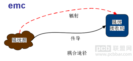

形成emc的三要素是什么?
答:EMC电磁干扰是电子产品困扰电子工程师的一大难题,为了解决电子产品设计中EMC的问题,我们必须先要弄清楚电磁干扰问题是怎么形成的。EMC问题形成的三点要素为:
Ø 电磁骚扰源;
Ø 耦合途径或者传播途径;
Ø 敏感设备。
EMC三要素之间的关系如图1-45所示。
1-45 EMC三要素示意图
