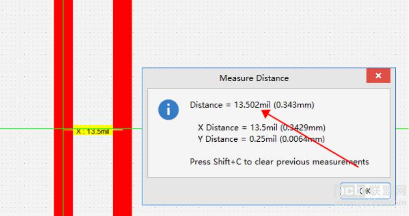

pcb设计中如何来体现3W原则与20H原则?
答:第一,3W原则,在PCB设计中很容易体现,保证走线与走线的中心间距为3倍的线宽即可,如走线的线宽为4.5mil,那么为了满足3W原则,在AD设置线到线的规则为9mil即可,那么中心距是13.5mil,如图1-38所示.
1-38  PCB中3W原则示意图
