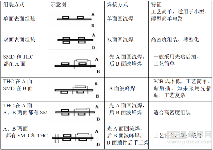

PCB的组装工艺分为哪几种?
答:首先我们需要根据SMD(贴装)与THC(插装)在PCB上的布局来确认PCB的组装形式,不同的组装形式对应不同的工艺流程。根据不同的布局方式,PCB的组装工艺分为如下几种,如图1-35所示。
1-35 PCB组装工艺示意图
