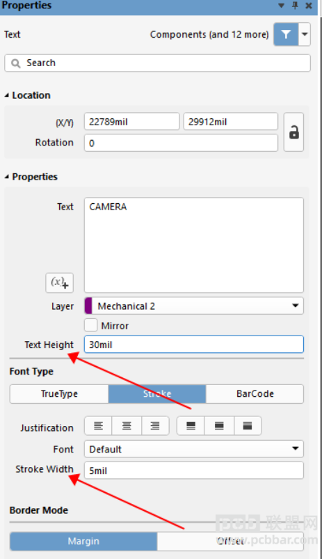

pcb设计中位号字符的线宽与高度推荐设计多少?
常规设计中,方便后期PCB板查看位号,一般采用如下设置,字高(Text Height)/字宽(Stroke Width)的比例为:
Ø 常规的PCB板卡设计,为:30/5mil;
Ø PCB板卡密度较小,为:35/6mil;
Ø PCB板卡密度较大、或者局部过密,为:20/4mil。
在AD软件设计中,双击放置的字符串,在弹出的属性框中进行修改,如图1-29所示。
1-29  PCB设计中位号字符的线宽与高度推荐
