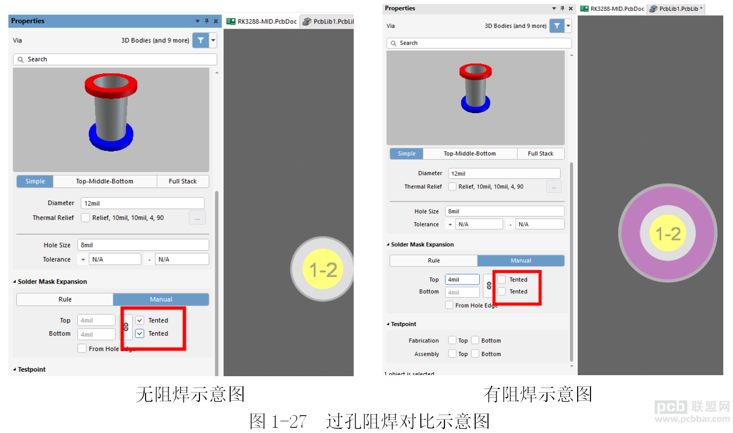

过孔的阻焊应该怎么处理?
答:常规的过孔一般都是设置为塞孔的,不开窗,不做阻焊设计。需要开窗的过孔是打在散热焊盘上的或者是打在裸露铜箔区域的过孔。当过孔加上阻焊以后,这个过孔就是开窗的;没有阻焊的过孔,就是塞孔处理的,对比的示意图如图1-27所示。
