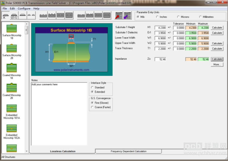

怎么在PCB版图上做阻抗控制?
特性阻抗,体现在PCB板上,主要是通过叠层、线宽、线距。在PCB版图布局完成以后,我们要对PCB板进行层叠设计,将PCB板按照一定的厚度叠好以后,根据层叠结构,通过SI9000这个软件来进行阻抗线宽的计算,然后根据计算好的线宽来进行布线,即可达到控制特性阻抗的效果。如图1-21所示,1.6MM的厚度的PCB板的层压结构。

第一步,如图1-22所示,根据图15-1所示的层叠结构,计算出单端50欧姆表层所走线的线宽。
第二步,如图1-23所示,根据图15-1所示的层叠结构,计算出差分100欧姆表层所走线的线宽与线距。
图1-22   单端50欧姆表层所走线的线宽
图1-23   差分100欧姆表层所走线的线宽与线距
    上述,就是通过si9000软件计算出来的阻抗结果,想了解更多关于阻抗计算的知识,可以联系作者(QQ: 1763146079    邮件:huangy@fanypcb.com)获取技术支持。
