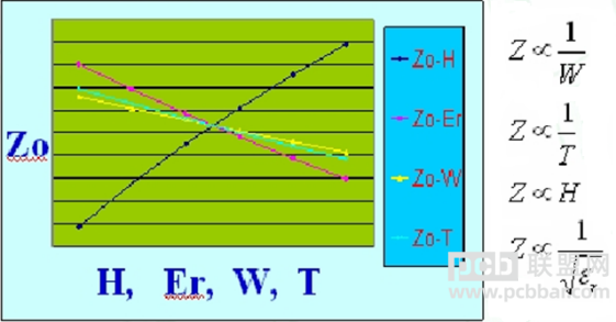

影响PCB特性阻抗的因素有哪些?
答:一般来说,影响PCB特性阻抗的因素:介质厚度H、铜的厚度T、走线的宽度W、走线的间距、叠层选取的材质的介电常数Er、阻焊的厚度。
一般来说,介质厚度、线距越大阻抗值越大;介电常数、铜厚、线宽、阻焊厚度越大阻抗值越小。这些因素与特性阻抗的关系如图1-20所示。
<span] -08:00C638联盟网5219..png
第一个:介质厚度,增加介质厚度可以提高阻抗,降低介质厚度可以减小阻抗;不同的半固化片有不同的胶含量与厚度。其压合后的厚度与压机的平整性、压板的程序有关;对所使用的任何一种板材,要取得其可生产的介质层厚度,利于设计计算,而工程设计、压板控制、来料公差是介质厚度控制的关键。
第二个:线宽,<span]第三个:铜厚,减小线厚可增大阻抗,增大线厚可减小阻抗;线厚可通过图形电镀或选用相应厚度的基材铜箔来控制。对铜厚的控制要求均匀,对细线、孤立的线的板加上分流块,其平衡电流,防止线上的铜厚不均,影响阻抗对cs与ss面铜分布极不均的情况,要对板进行交叉上板,来达到二面铜厚均匀的目的。
<span]第五个:阻焊厚度,印上阻焊会使外层阻抗减少。正常情况下印刷一遍阻焊可使单端下降2欧姆,可使差分下降8欧姆,印刷2遍下降值为一遍时的2倍,当印刷3次以上时,阻抗值不再变化。
