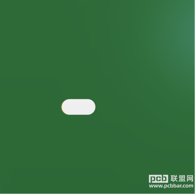

什么叫做槽孔?
答:槽孔,顾名思义,就是不规则的钻孔。我们常规的普通DIP的封装的钻孔都是圆形的钻孔,但是实际生活过程中,我们有些元器件的安装定位脚位是长方形或者椭圆形的,我们把这一类的不规则的钻孔统一称之为槽孔。在PCB的加工过程中,对于插件的钻孔有两种刀具,一种叫做钻刀,用来钻圆形的通孔,另外一种叫做铣刀,用来钻槽孔,槽孔在PCB看到的效果如图1-18所示。
图1-18
焊盘编辑器中槽孔示意
图1-19 槽孔的3D示意图
