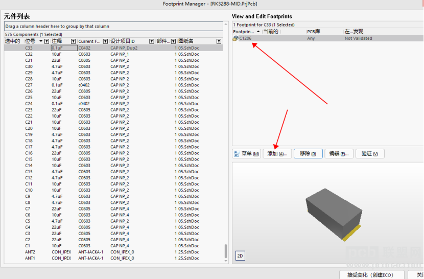

原理图中器件与PCB版图中的器件是怎么关联的?
答:原理图绘制完成以后,需要将原理图的元器件与PCB版图中的器件关联起来,这样就需要指定对其指定PCB封装。在原理图界面执行菜单命令【工具】-【封装管理器】,通过“添加”选项给器件分配封装,如图1-15所示是给C33分配电容封装C1206。
图1-15
原理图电
容C33
封装名指定
