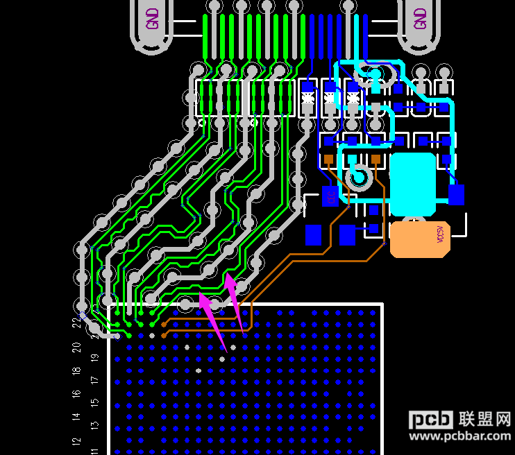

老师,这是我的HDMI模块作业,请审核。
HDMI模块.pcb

没什么大的问题,有一个问题可以优化一下
差分对内等长处理的大小尽量保持一致,现在大小不一,影响美观
