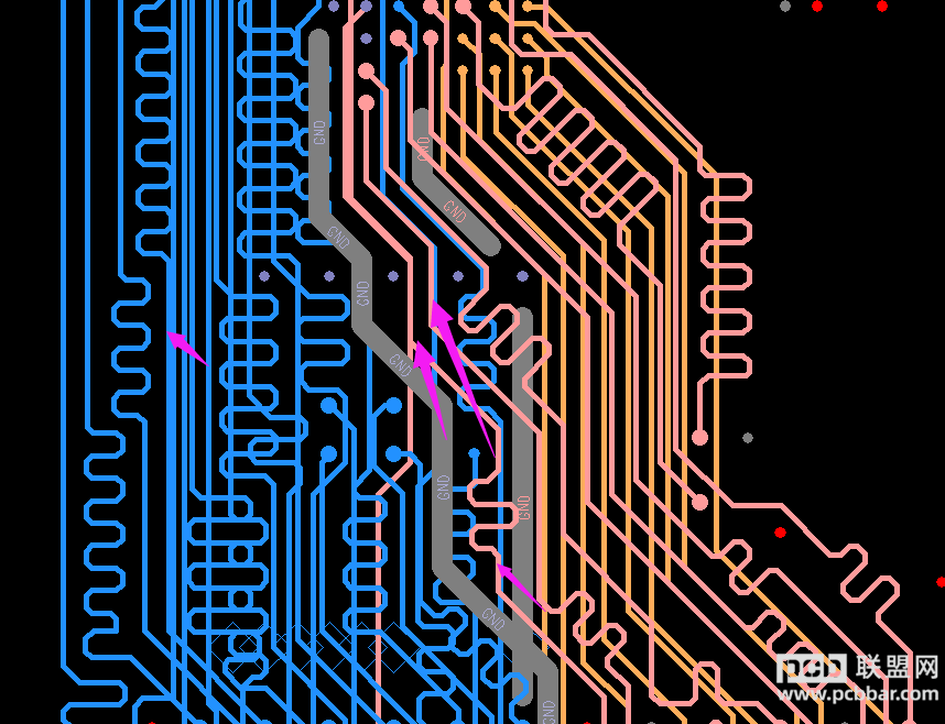

[作业已审核] 麻烦老师帮忙看看!!!

发表于 2020-12-9 10:49:45 | 显示全部楼层
做得还不错,有几个小问题需要改进一下。
1、布线要保持3W规则
2、3层、4层信号相邻,要避免平行布线,错开一下
再检查一下,修改一下。
