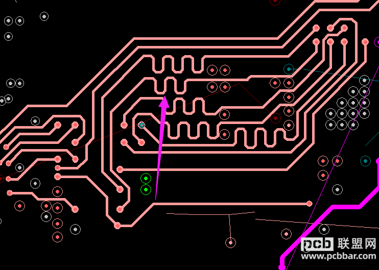

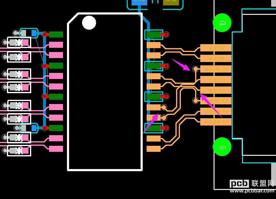

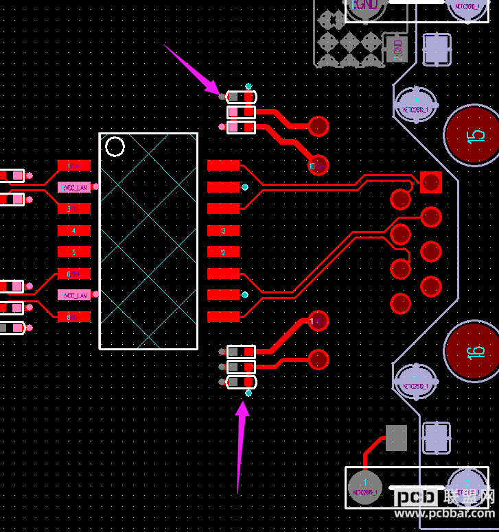

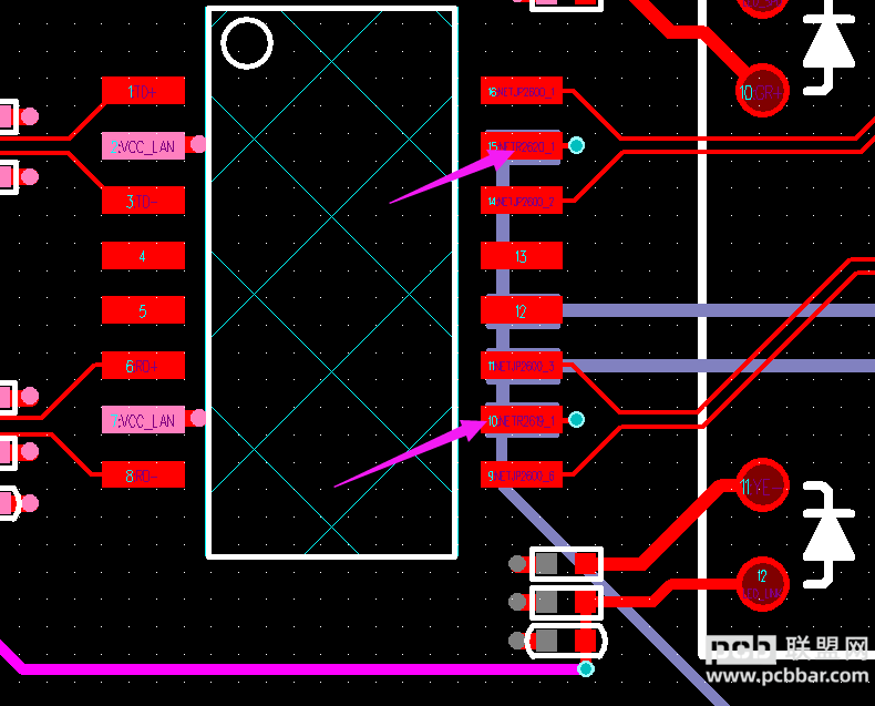

千兆网口由于素材没有原理图,我在原来的布局基础上重新拉线的,麻烦老师审核一下,谢谢

1、这几个器件可以布局到BOTTOM层
2、这几个器件的位置放错了
3、布线要加粗处理
1000M网口
1、差分打孔换层的位置要打地孔
2、布线要保持3W距离
