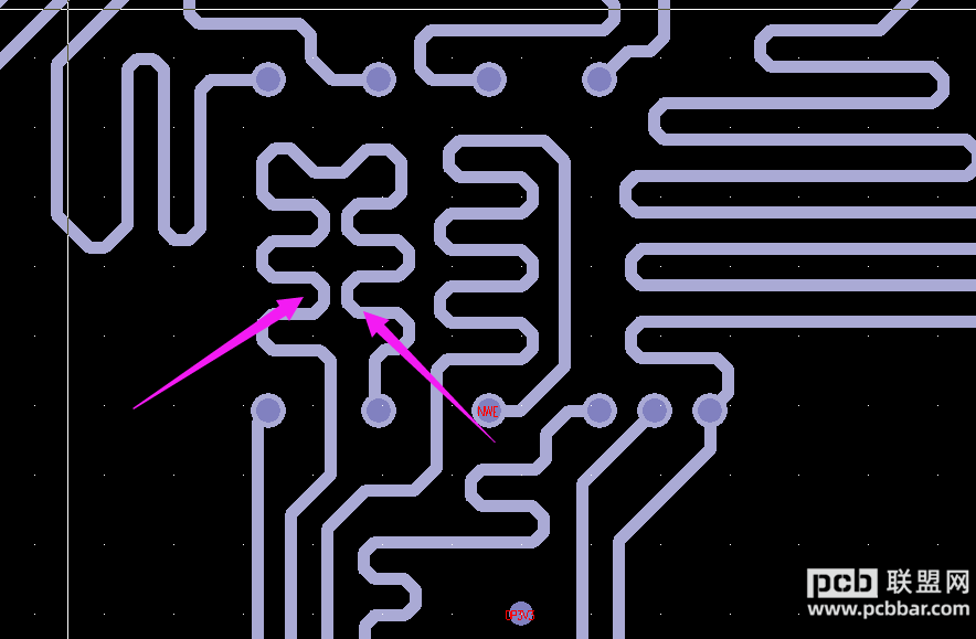

1.重新规划走线和相关细节处理
SDRAM_1练习板.zip

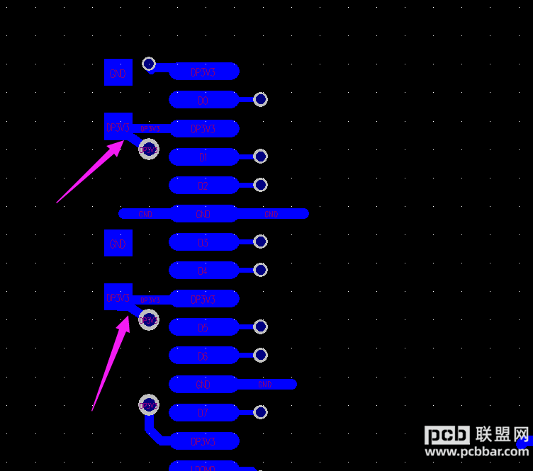

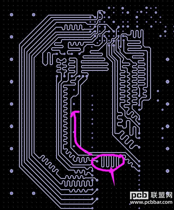

发表于 2020-12-5 15:19:36 | 显示全部楼层
有几个小问题:
1、等长处理尽量保持高度差不多,处理在一个位置
2、相同网络、不同网络间的信号保持3W间距
3、布线有锐角
