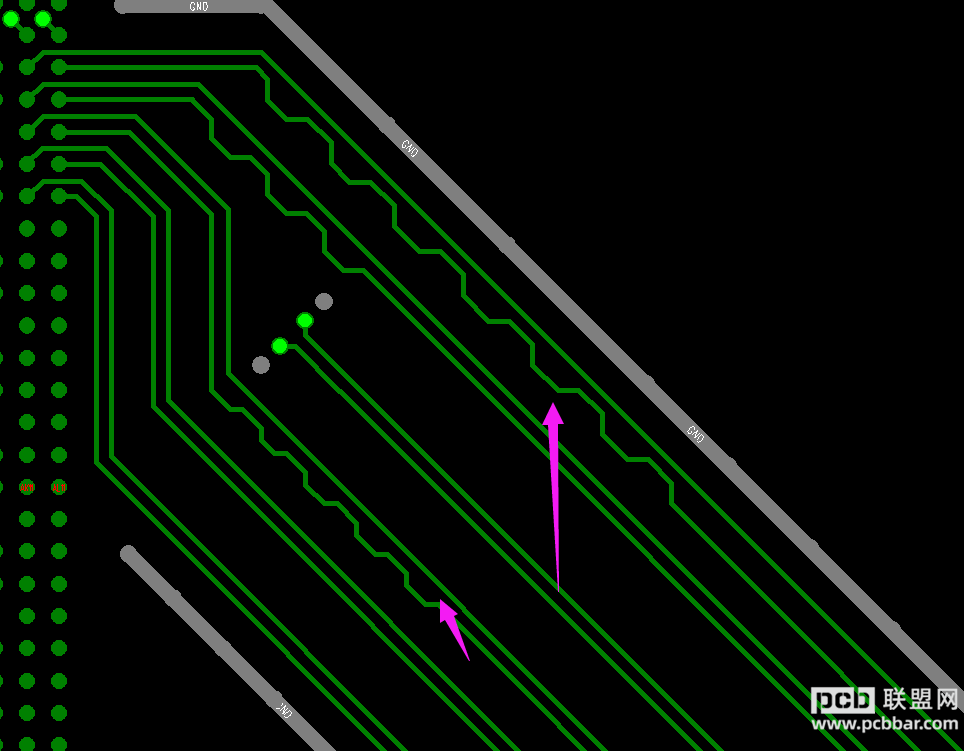

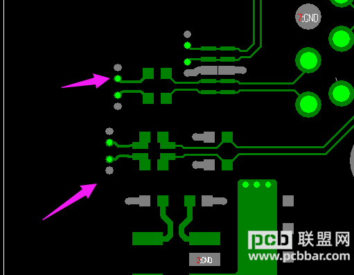

发表于 2020-12-2 15:10:16 | 显示全部楼层 |阅读模式
麻烦老师审核一下
USB3.0_TYPE_HDMI.rar

发表于 2020-12-3 09:39:38 | 显示全部楼层
一、USB
1、等长的波形大小不一致
2、过孔没打齐且距离过近
二、HDMI
差分的等长蛇形距离控制好
