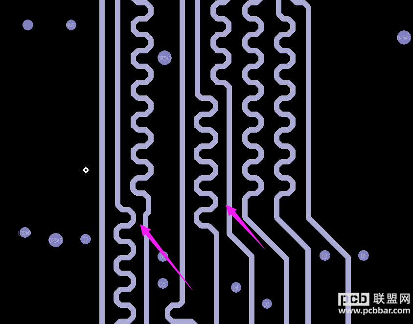

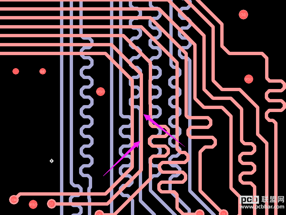

修改相邻层线路重叠问题,防止耦合
修改部分等长线路线距和过控对齐

1、过孔没打齐
2、信号线未修线
3、线间距未保持3W
4、3层、4层相邻,布线须避免平行,要错开
大概就是这些问题。
