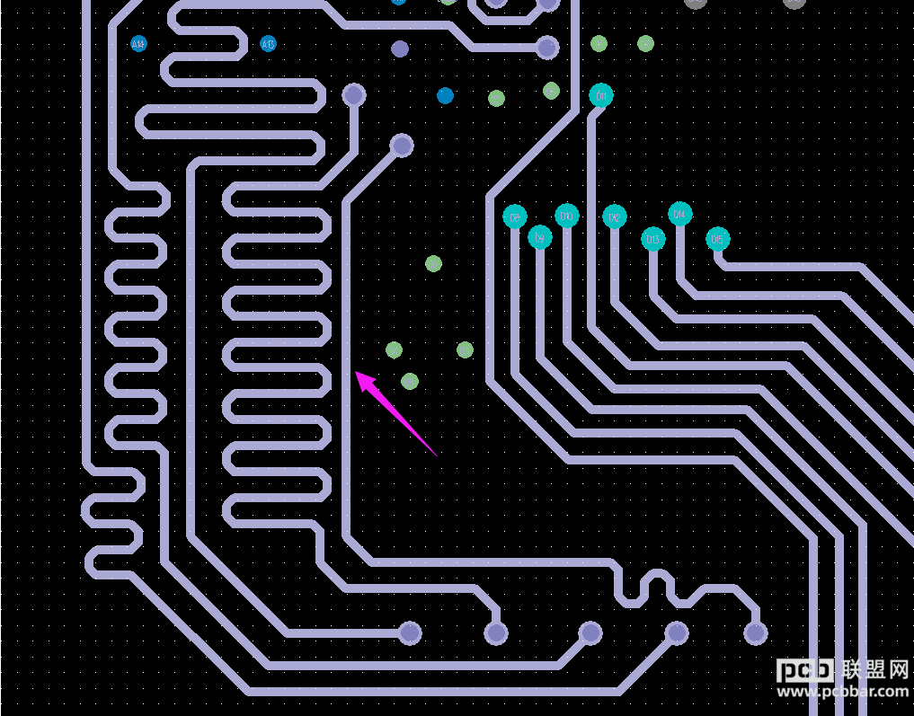

1.SDRAM 分为3组做等长(1.高八位、低八位、地址线和控制线 时钟线)
2.等长数据线控制50MIL  控制线组为100MIL 保证3W 原则
3.时钟线与其他数据线注意间距和包底处
SDRAM_1练习板.zip
291.66 KB, 下载次数: 6, 下载积分: 联盟币 -5

1、信号距离不满足3W规则,建议布线的时候把格点设置为线宽的大小,布线可以参考格点距离

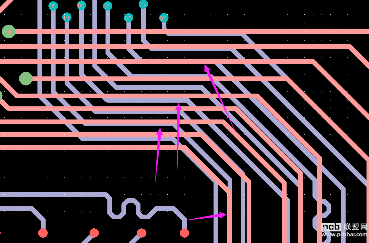

2、3层、4层相邻2层信号平行布线,须错开,防止相互干扰
3、过孔要对齐处理
