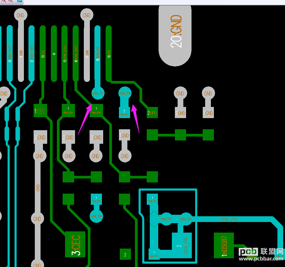

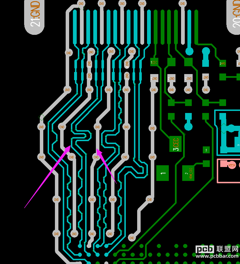

为目标而奋斗+第三次作业+HDMI模块
HDMI_A.pcb

发表于 2020-11-25 10:41:29 | 显示全部楼层
1、差分处理有问题
2、电源处没必要打2个过孔
