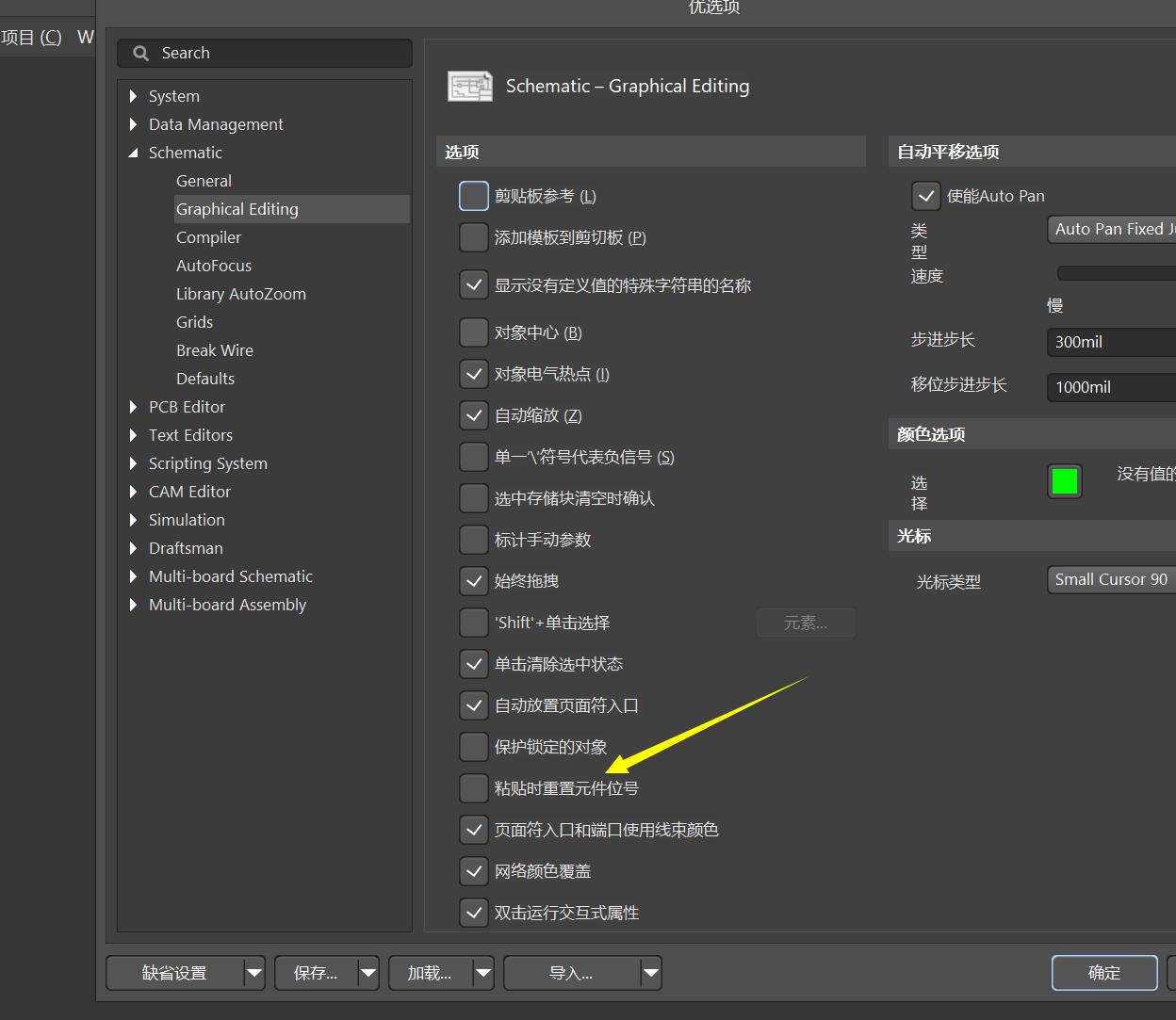

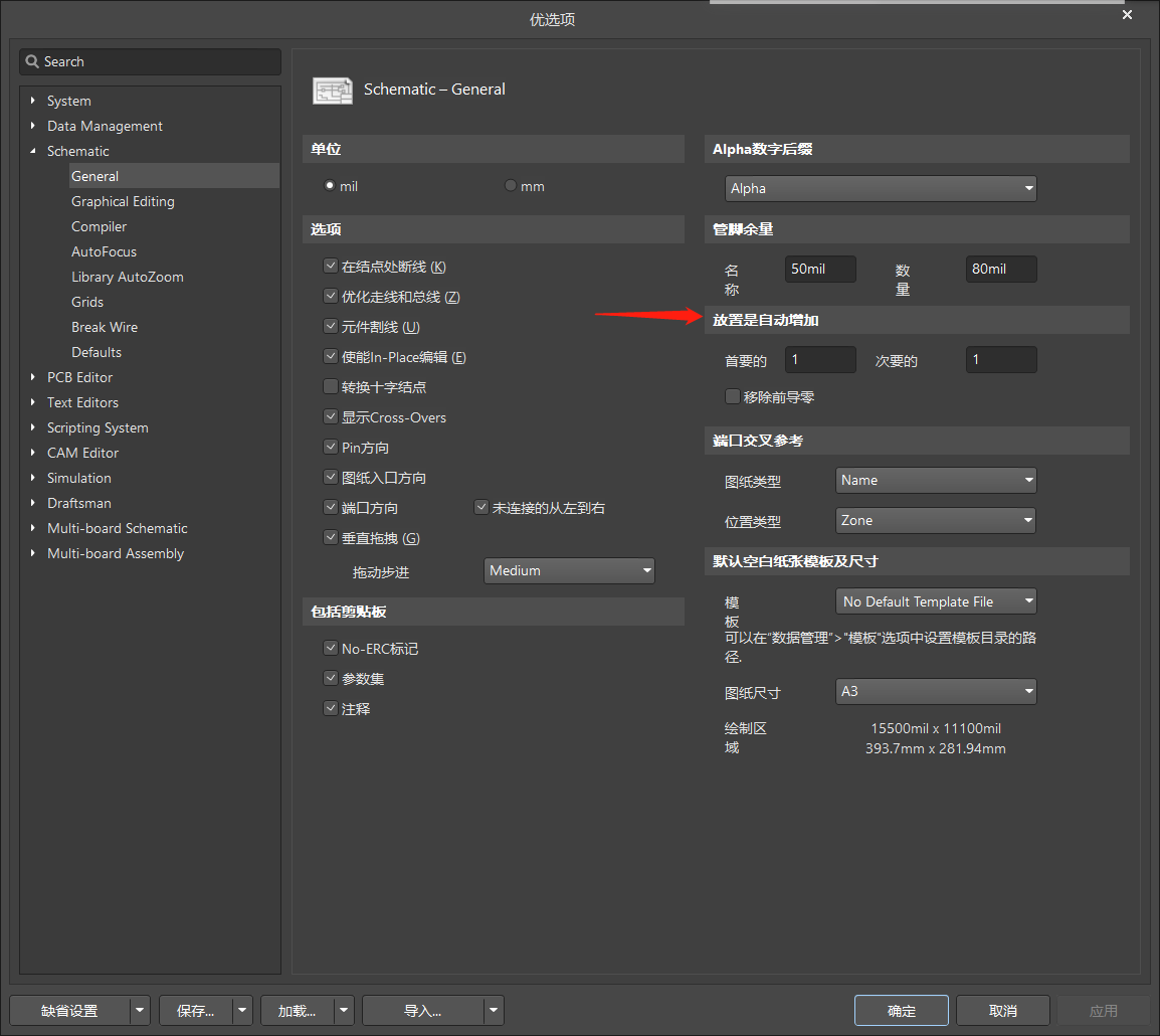

      在原理图编辑时,同一元件用shift+拖动,只能复制出带问好的元件,无法实现自动加一的编号递增,请问是哪里出了问题?是AD版本过高吗,AD19能实现这个功能吗  ?从装了好几次AD20,包括AD21

原理图页面T+P,打开如图所示位置

你把放的第一个序号改好,然后按shift+拖动就可以了

同时记得吧这个勾选要去掉不然会存在重置的问题啊
