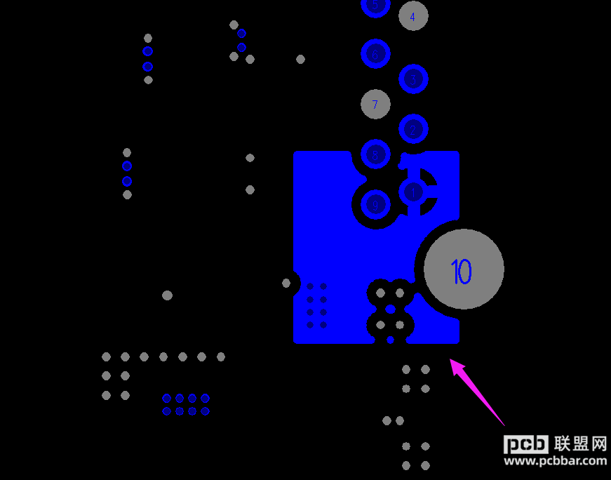

小房子+第3次作业+USB,请老师批改。谢谢
USB3_0_TYPE_C_d.pcb

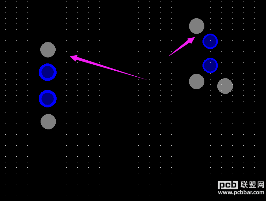

发表于 2020-11-23 10:41:40 | 显示全部楼层
1、铜没有设置对,有多余的
2、过孔的距离控制一下,现在太近了
参考以 下,过孔距离控制一下,保证铜皮可以通过
