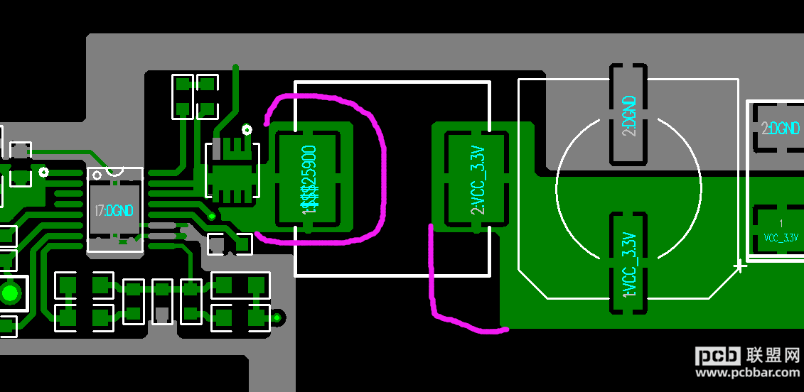

小房子+第2次作业+DCDC

整体做得不错,有几个小问题。
1、输出的铜太小了,通流能力不强。
可以参考以下

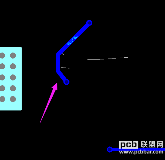

整体做得不错,有几个小问题可以改进。
1、输出的铜皮可以加宽一些
2、线有点歪了,可以修一下
3、信号路径的宽度保持一致
