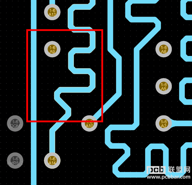

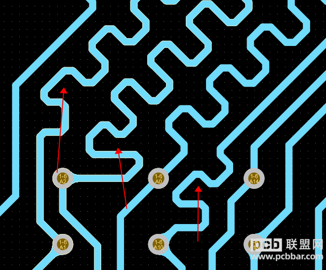

发表于 2020-11-8 13:45:59 | 显示全部楼层 |阅读模式
心得: 第四次作业.png
SDRAM模块.PcbDoc
2.72 MB, 下载次数: 10, 下载积分: 联盟币 -5
发表于 2020-11-9 09:44:39 | 显示全部楼层
1、等长美观度还需要注意
