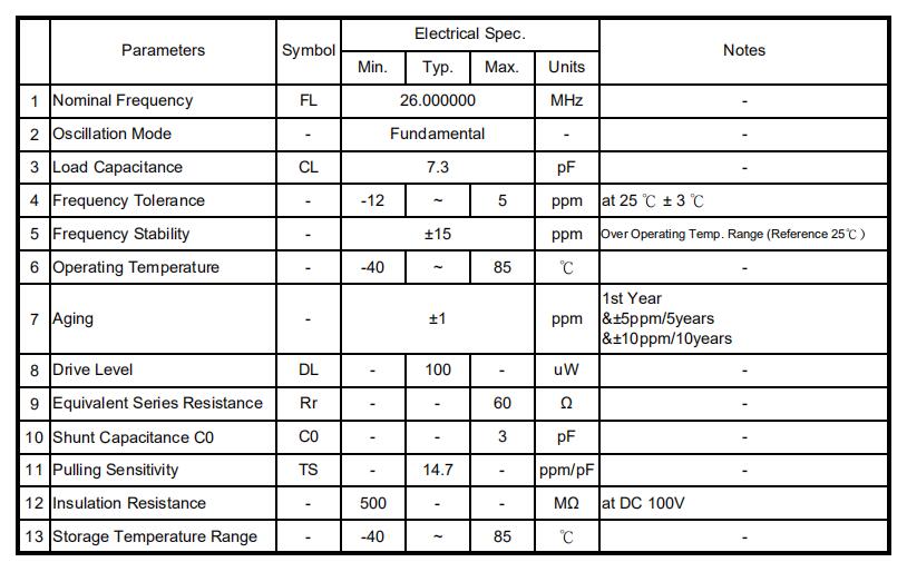

蓝牙技术作为短距离无线通信的行业标准,已经是便携式消费电子产品的标配,蓝牙的主板是集于电容 电阻,晶振和射频收发等器件组成的,蓝牙质量的好与坏是与电子元器件是有关联的,如何选择一款合适的性价比晶振了下面就介绍一款TXC晶振公司的26MHz晶振8Y26002004小体积贴片进口晶振,此款负载电容7.3PF,精度12PPM,工作温度-40+85度,尺寸仅有2.0x1.6x0.5mm此晶振主要应用于各类小型化电子产品所需之频率需求,包括如智能型手机,智能型手表等电子产品上,可满足各类电子产品不断小型化之需求,同时俱备节能,省电,高效能的特性。

TXC晶振公司推出的这款8Y26002004晶振具有高精度和高频率稳定性,宽频率输出范围16MHz~54MHz,驱动功耗典型值仅为10μW,最大不超过100μW,降低系统设备功耗,谐振电阻60Ω,年老化率为1PPM,并且还具有低至±20x10-6(25℃±3℃)的频率容差,8Y26002004晶振频率输出稳定性出色,可用于高精度场合,具有良好的温度特性,储存温度范围为-40℃+85℃,满足商业级产品的使用需求,可安全稳定的应用于各商业领域,其频率温度系数为±30X10-6,更低的频率温度常数表明输出频率受温度的影响更小,可以更好地保证输出频率的温度稳定性和提高工作效率。
