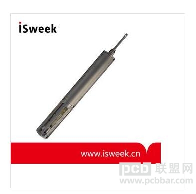

推荐两款应用在水产养殖参数检测中的水质传感器,首先是水质传感器 - H2S,完全溶解的硫化物(溶解的H2S、HS和S2)的测定是分析工业中天然水和废水的最重要的参数之一。由于毒性H2S的蒸发,为了避免任何危险,必须观察在水中溶解的硫化物浓度,以避免任何危险。H2S能够阻止因内部的聚焦而导致死亡的氧气传输酶。另一方面,完全溶解的硫化物浓度对几个科学部门的科学家来说是一个非常有趣的参数。他们用这个参数来评估自然湖泊,但也可以用来了解火山活动。
最后是硫化氢传感器 - H2S传感器,H2S传感器基于电化学的安培法原理,可现场快速分析天然水中溶解的硫化氢(H2S)/硫化物。H2S气体通过透气性膜扩散进入传感器,然后在传感器内的工作电极表面发生氧化还原反应,通过记录与H2S含量有关的电流信号而进行定量分析。在测量H2S/硫化物浓度(pH 5 - 8.5)时,同时需测定样品的pH值和温度值,并通过电子装置补偿传感器的输出信号,使测量值随温度的变化而得到修正(温度补偿)。该传感器可适用于现场水深达100米的测量,也可用于实验室检测。
