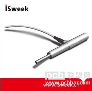

光纤位移传感器用于测量运动,如:打开或关闭buildings, 桥梁和管道的施工缝的开放或收缩混凝土结构的关节和裂纹开口在岩石和混凝土质量或石混凝土接口。FOD可提供嵌入式安装或表面安装夹具。所有的光纤读出设备都可以读出光纤数据。数据采集系统也可用。联系制造商了解更多细节。FOD提供一个校准数据表,提供要使用的校准因子在位移方程中。位移方程将读数单位转换为工程单位。校准因子由工厂校准确定。
我们独特的设计是基于一个薄膜菲佐干涉仪装置(TFFI)安装在一个可移动的轴上。TFFI可以看作是一个空间分布的法布里-珀罗腔腔长沿横向位置变化。光纤安装在a中方法是,尖端面对的表面的TFFI,这是相对移动的光纤肢体。通过连接这个设备到Roctest的一个白光光纤读出单元,成为绝对位置和位移传感器。
FOD对电磁和射频完全免疫(EMI/RFI)无电流泄漏或着火危险。FOD可以打包在一个非常紧凑的形式,可以位于很远(高达2公里),从读出单位。这些特点使FOD非常适合难以到达的地点和危险环境,如含有爆炸性物质的环境。
表面安装的FOD有两种型号:FOD- f和FOD- j。FOD-F是安装在锚块上。其负载弹簧主轴保持连续接触用锚定参考面。在FOD-J配置中,双下肢固定在球关节连接件上锚。这种型号配有可伸缩的柱塞,可以自由进出当测量点之间的距离变化时,壳体也随之变化。FOD-J允许对于小位移。
这两种配置都有可灌浆或膨胀锚。所有的位移传感器都是在发货前单独校准的。

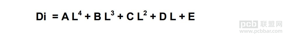

读出单元上的读数必须转换成工程单元,例如毫米(毫米)或英寸(英寸)由位移方程提供的校准数据表。方程是:
其中i =位移
A,B,C,D,E =校准数据表中给出的校准因子
L =单位电流读数
在读出单元上看到的读数是实际点到的距离在工厂校准期间建立的参考点(位于中程)。
因此,有必要确定自己的参考点后采取初步阅读安装完成。由式(1)计算得到初始位移(D0)你参考位移。然后你可以将下面的读数(D1)与参考并计算实际位移(Dreal)。

最后推荐一款应用在测量运动中的光纤传感器,那就是由工采网从国外引进的光纤位移传感器 - FOD,FOD光纤位移传感器的主要特征包含完全不受EMI和RFI干扰、内置针对危险环境的安全装置、精度高以及较高的工作温度范围。使用FOD光纤位置和位移传感器,可以对位置和位移进行精度高和精确测量。这类传感器非常适用于难以抵达的位置和危险环境如含易爆物质中的测量 。FOD是一种精确位置传感器,它是众所周知的线性差动变压器(LVDT)的光纤版传感器。但是,与其在电子方面活跃的对等物不同, FOD光纤位移传感器无需通AC电压或相关线路的驱动信号。因此, FOD完全不受EMI和RFI影响,也无任何漏电或起火的风险。可将FOD封装在一个非常紧凑的外壳中。FOD光纤位移传感器与信号调理器之间的距离可达5km。
