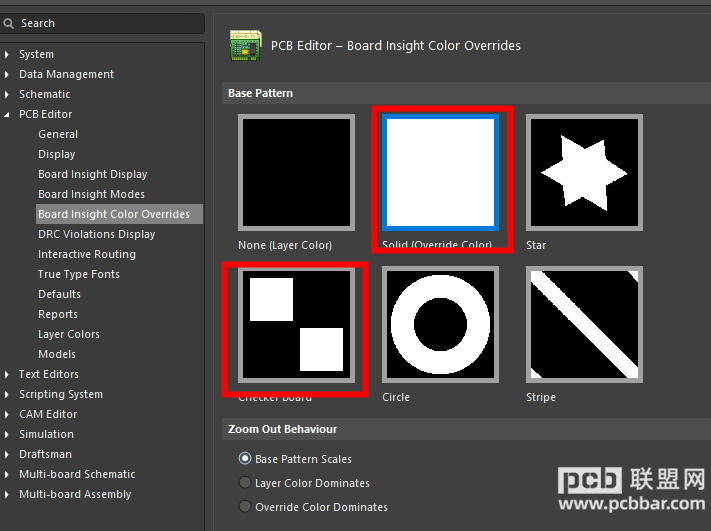

[已解答问题] AD PCB出现小方块的解决方法

发表于 2020-7-22 17:29:40 | 显示全部楼层
如何解决方格问题

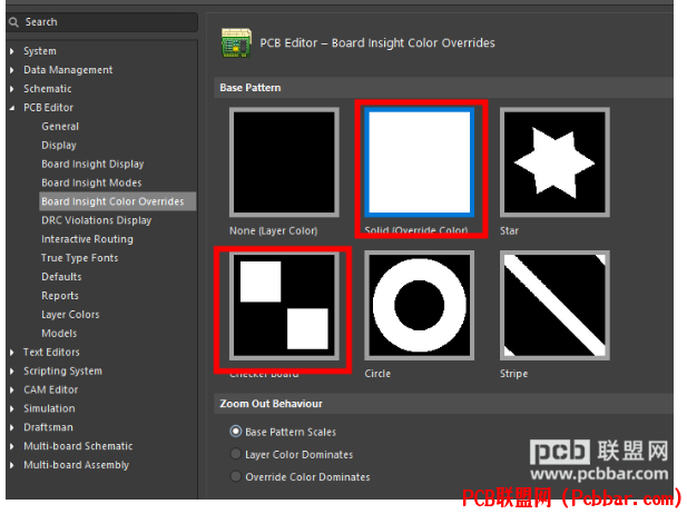

发表于 2020-7-24 11:40:27 | 显示全部楼层
这种方格是给网络设置了颜色显示问题吧    在PCB editor中设置可以设置的显示形式

发表于 2025-1-17 14:54:42 | 显示全部楼层
这个可以选
