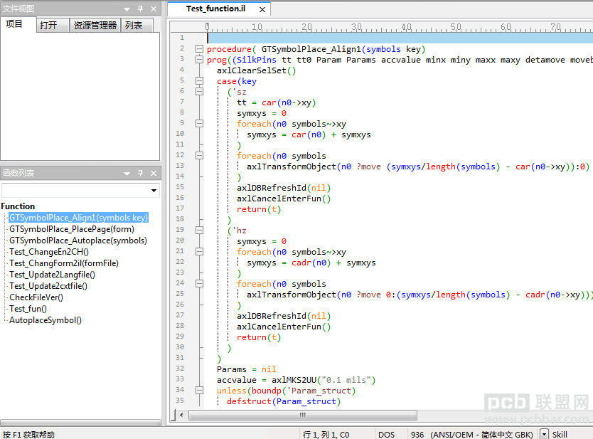

    差不多就是这样:
3、sublime text

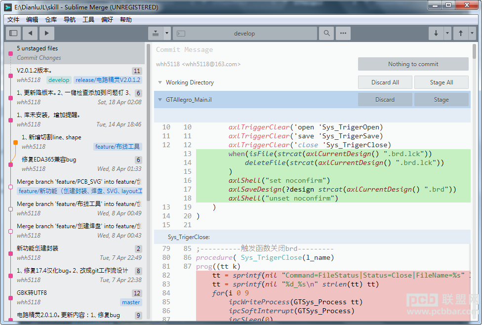

    这个是我目前在用的。Merge为辅助,Sourcetree做版本管理用。这是我的工作界面:
OK,如果是没有版本管理的话,Merge/Sourcetree没有必要装。
我这边是开发项目的,所以环境比较复杂。
