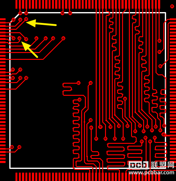

张二明_第十次作业_DSP归档
张二明_第十次作业_DSP归档.zip
1.75 MB, 下载次数: 2, 下载积分: 联盟币 -5
发表于 2020-5-8 10:42:08 | 显示全部楼层
1.扇孔不整齐 影响美观性 建议前后两排对齐打孔
2.包地线不要这样处理,请规范走线从焊盘中心出线
3.晶振下最好不要有走线请把底层的线调整一下
4.地孔为什么打在了别的信号线上
5还有很多DRC报错没有解决

黄老师的批复我看过了,最后的安全距我是打地孔做了几次,我记得没报错的。我可能再之前误操作删了PADS的文件,老是莫名其妙的问题,我昨晚卸载重装了软件,把上边的问题改了一下
