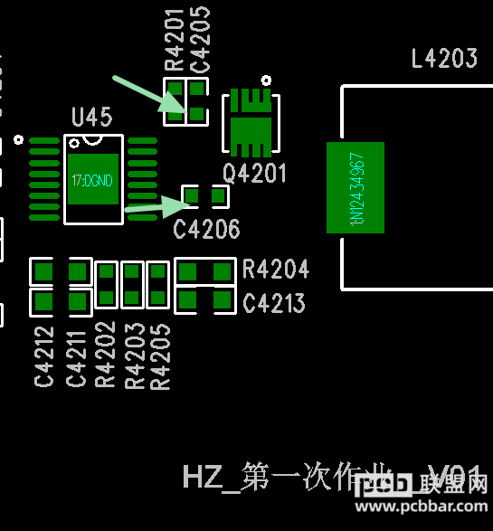

1.DC-DC 布局非常关键,电容器件先大后小,注意散热及功率器件的摆放.2.要考虑单点接地,反馈线必须从输出端电容后面取.其次要考虑功率器件走线短而粗.
3.IC加大散热处理,背面铜箔需开窗.
4.注意整板美观.
5.对于模块电路越是简单越是麻烦.吾虚心求教.辛苦老师检查!

1.这里建议器件往右移一下  注意中心对齐摆放

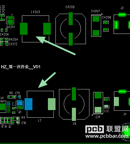

2.电感注意垂直摆放   平行摆放会产生互感

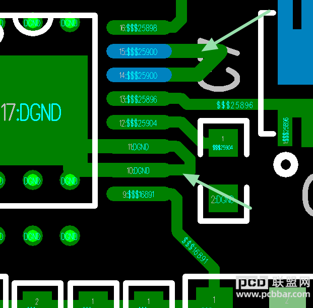

3.这种走线自己去修一下
