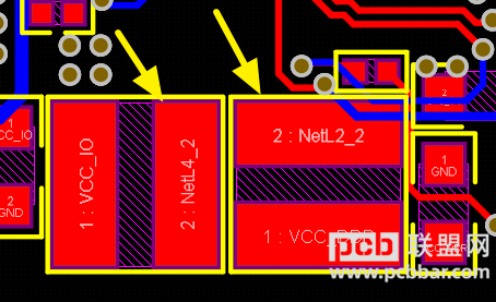

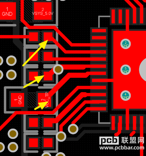

学习心得:
这一次吸取了前两次作业的经验,将LDO和DCDC模块的设计技巧融合在一起,希望老师能在帮忙点评一下作业,看看哪里还有做的不合理的地方

发表于 2020-5-8 11:02:34 | 显示全部楼层
1.请从焊盘中心出线,这样出线容易引起虚焊。
2.有多余的线头  板中一些出线不太美观,可以自己去检查调整一下
3.电感不要靠这么近摆放   容易造成干扰
