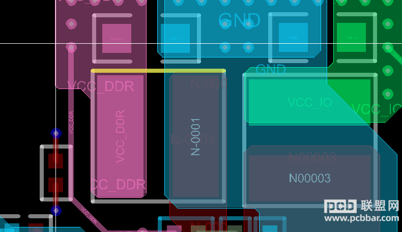

阿大+第3次作业+PMU电源模块

发表于 2020-5-8 16:30:19 | 显示全部楼层
+08:00C402联盟网5626..png 布局的时候,电感可以进行对齐操作
189
1487
11365
发表于 2020-5-8 16:43:15 | 显示全部楼层
+08:00C404联盟网3105..png 这个地方注意一下,线直接连到孔上去,不然你这里就出线了直角,在设计中,直角走线时不允许的
