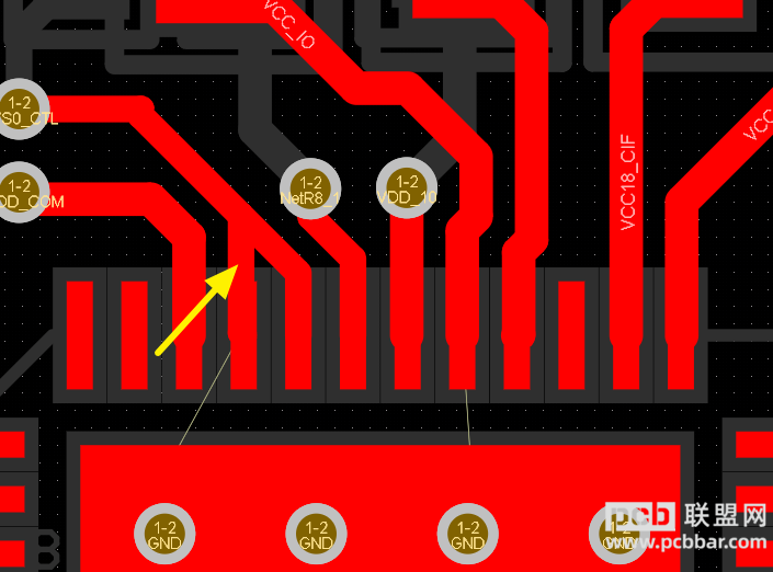

在学习画PMU的过程中我发现自己对快捷键的使用还是不熟练,虽然说知道怎么操作,但画板还是很慢,画个PMU居然花了四个小时。此外,对于布局这一方面感觉也是懵懵懂懂,该怎么布局比较好还是不太明白,布局的好坏很影响后面布线,因此后续还是需要多加学习如何布局布线。

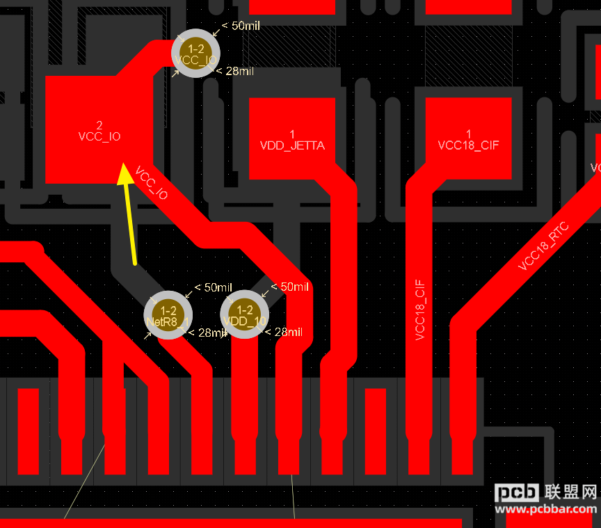

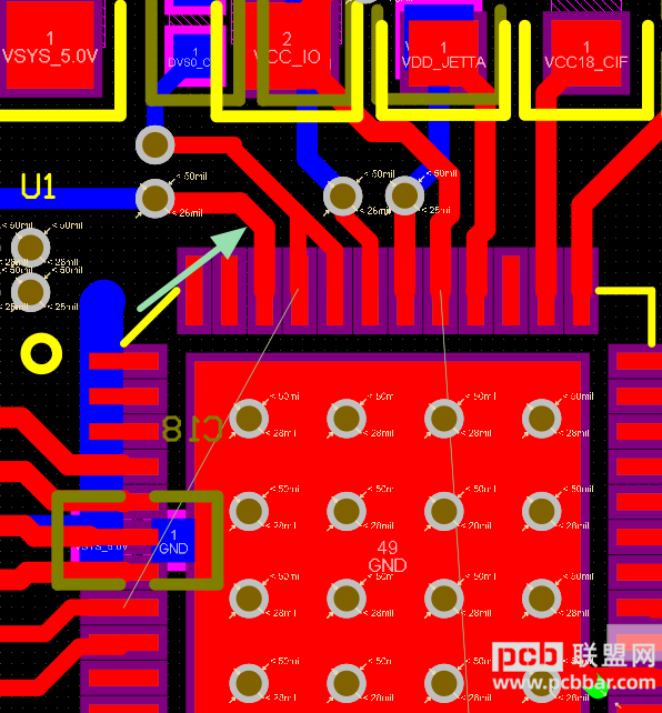

1.加粗的线不要比焊盘粗,容易引起短路,建议和焊盘一样粗然后拉出来后在加粗处理。
2.请规范出线,从焊盘中心出线,这样出线容易引起虚焊,板中有多处这样的问题,请修改!
3.不建议这样走线,锐角走线容易引起严重的信号反射,这里可以铺铜处理。
