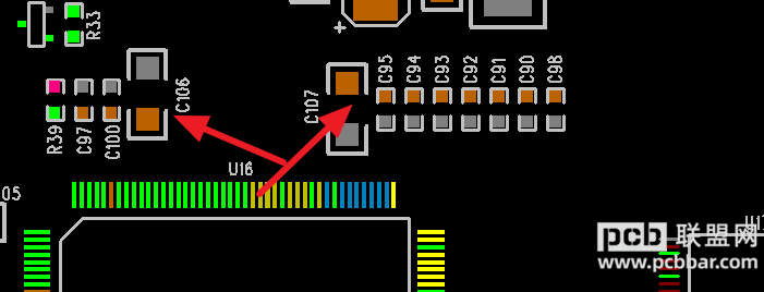

张崇森+第十次作业+DSP归档
finish.rar
1.5 MB, 下载次数: 7, 下载积分: 联盟币 -5
发表于 2020-5-8 10:31:01 | 显示全部楼层
1.布局时格点记得调整好,摆在一排的器件保持中心对齐

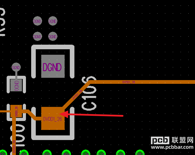

2.请规范走线,从焊盘中心出线,这样出线可能会造成虚焊

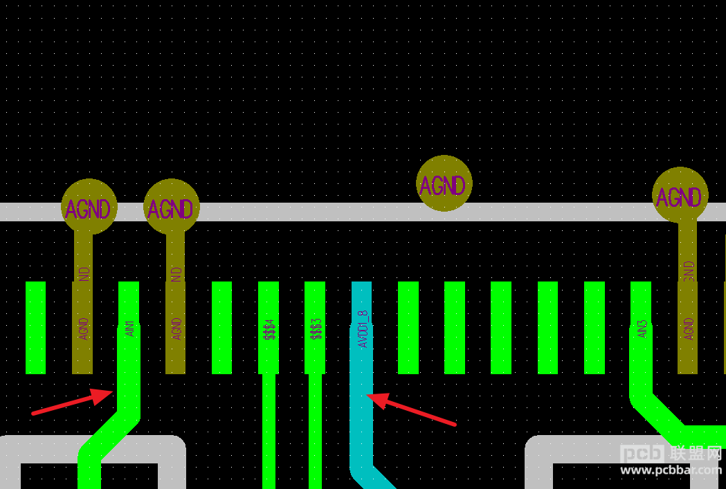

3.加粗的线不要比焊盘粗  容易引起短路,可以和焊盘一样粗然后拉出来在加粗
整板布局布线做的还不错 加油!
