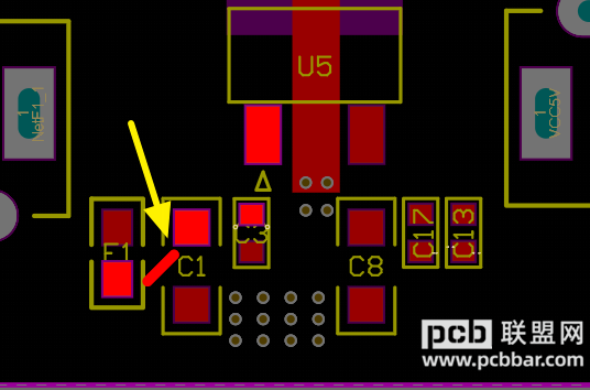

1.画板时需要仔细一点,走线并没有连接两个焊盘,可以自己去检查一下。

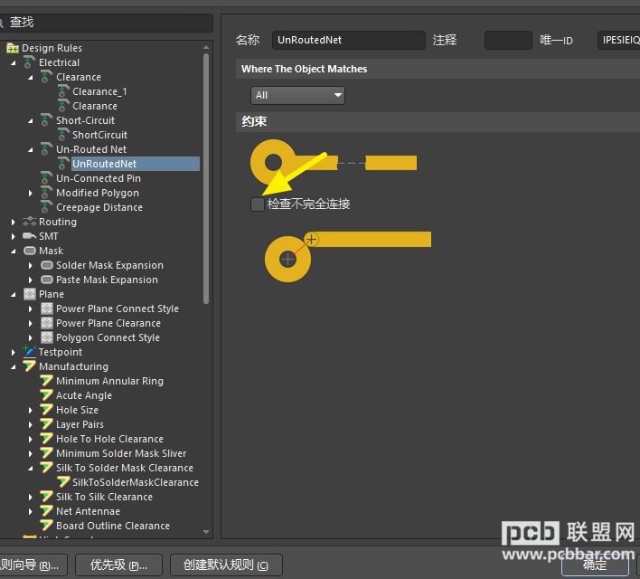

2.规则设置不正确,检查不完全连接应该勾选。
