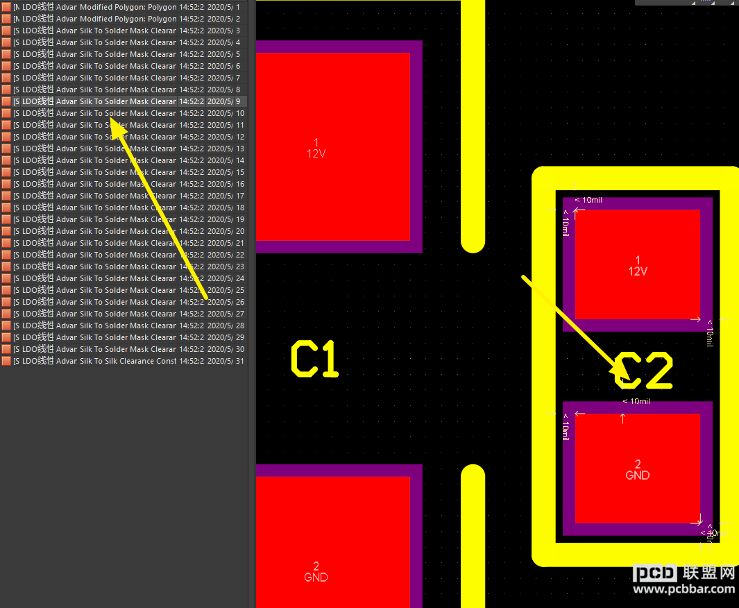

这次的LDO电源模块的设计是比较简单的,我也很快的完成了作业,但是在画板的时候遇到几个问题,就是一些规则的设置不太熟悉,比如过孔焊盘与铜皮的间距应该设置多少比较合理还是不太清楚,还有丝印的调整也不是很熟悉,遇到一些问题处理得比较慢,可能是对软件还是不太熟悉,后续还需要继续弥补自己的不足之处。

板中有一些私丝印到阻焊的间距报错,一般按默认设置的10mil,后面画板时完成布线后需要调整一下丝印。 +08:00C331联盟网2377..png
别的没有问题,完成的很好。
