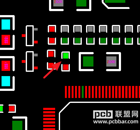

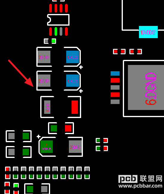

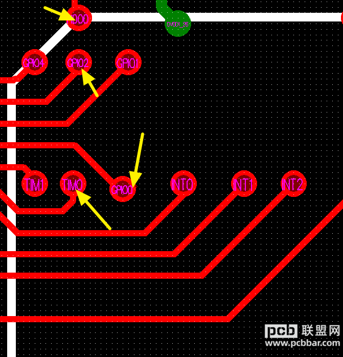

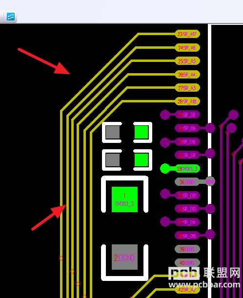

发表于 2020-4-16 09:04:29 | 显示全部楼层 |阅读模式
晚上没上传成功,再次上传
张二明-第九次作业-信号线布线.zip
213.66 KB, 下载次数: 4, 下载积分: 联盟币 -5
发表于 2020-5-8 09:57:54 | 显示全部楼层
1.器件注意中心对齐摆放,细节要注意
2.扇孔不齐影响,美观性,建议布线前先扇好孔。
3.走线 尽量保持等间距
还有部分没完成,抓紧时间。
