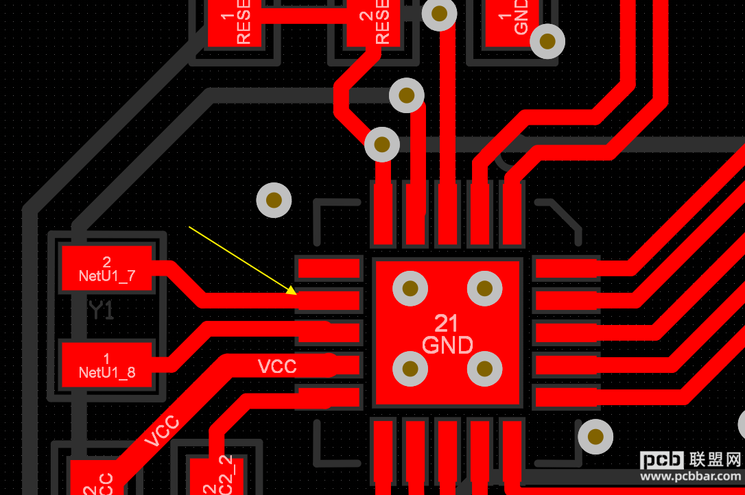

小雷+第七次作业
小雷+第七次作业.rar
509.96 KB, 下载次数: 3, 下载积分: 联盟币 -5
发表于 2020-5-2 14:37:27 | 显示全部楼层
请规范出现方式从焊盘中心出线
导线不能比焊盘粗,这样会引起短路
