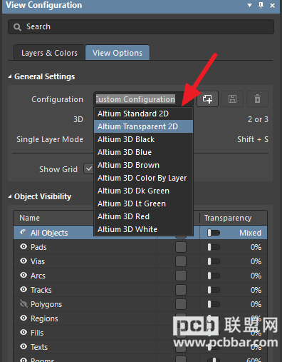

1、AD 3D显示选择了所列的模型后,怎么恢复为系统默认的绿色模型显示?

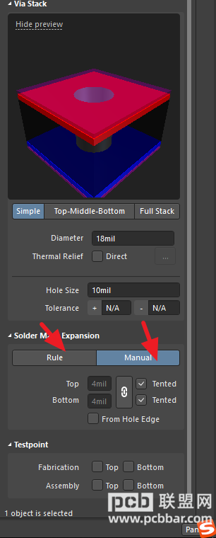

2、过孔盖油怎么设置不了? 不是按下图所示那样设置么?怎么设置了还是显示没有绿油

按ctrl+D快捷键在这里更改3D显示的模型 如果过孔没有盖油选择过孔,查找相似在属性框重新盖油处理下,把这两个选项的盖油选项都勾选

按ctrl+D快捷键在这里更改3D显示的模型 +08:00C165联盟网1615..png

发表于 2020-5-11 07:52:18 | 显示全部楼层
如果过孔没有盖油选择过孔,查找相似在属性框重新盖油处理下,把 ...
这样也不是最初的试图样式

发表于 2022-1-25 14:35:05 | 显示全部楼层
这个困扰了我很久的问题我终于找到解决办法了!
在3D模式中按L进入颜色修改,左边Actions下的Creat new view configuration,,弹出窗口选择3-Dimensional Configuration,然后点next,View configuration Name是给这个模板命名,自己取一个,然后next,选择一下保存位置,默认也行,然后finish,出来的就是默认的那些参数了!!!!!
不过在core,也就是板中间层颜色透明度这里,出来的是50%,会有一点透明到另一面的走线,直接拉满100就好了!
