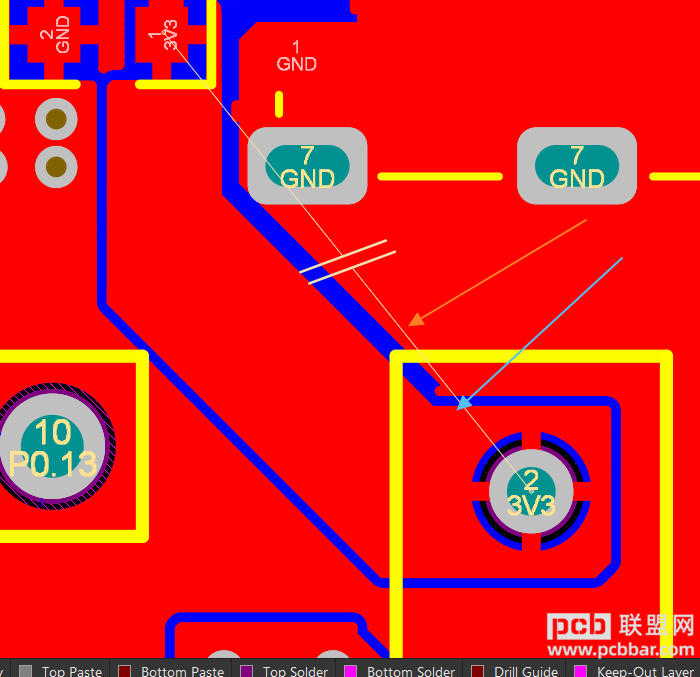

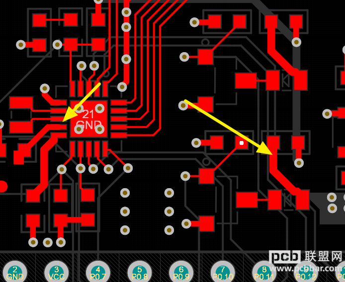

原理图库、原理图,PCB库的准备;模块化布局,先整体后局部。先进行信号线的扇孔处理,把信号走完,再处理电源走线,优化(信号走线和电源走线)。最后进行一个地的处理。DRC检查,生产文档的处理。

请规范出线方式  从焊盘中心,不然焊接的时候容易出现虚焊的情况。另外信号线不要比焊盘粗,容易造成短路。
板中运行drc检查还有开路报错  建议在去检查一下
