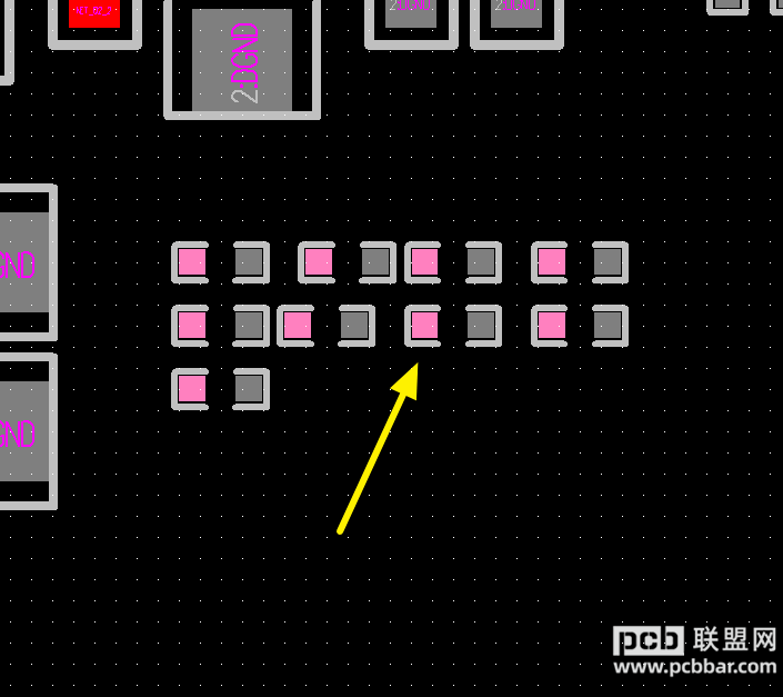

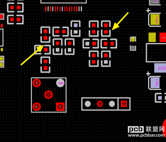

魅卡+第八次作业+DSP器件布局
魅卡+对八次作业+DSP器件布局.rar

1.像这种器件建议每排中心对齐摆放
2.这里建议调整下器件均匀对齐摆放
整体布局没什么大问题  个别细节还要注意下
