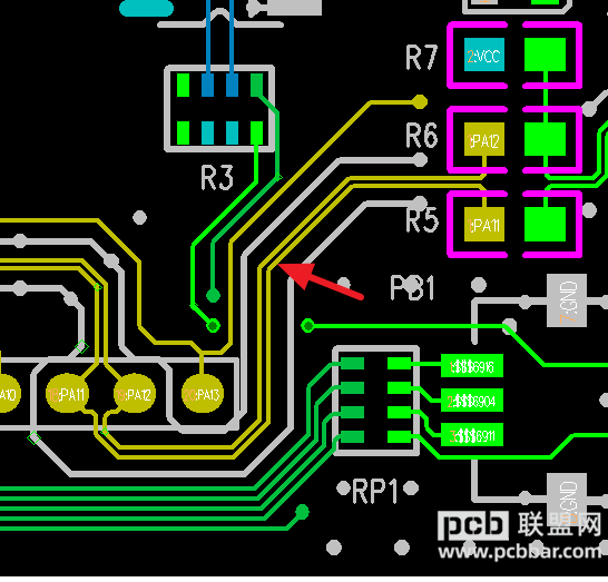

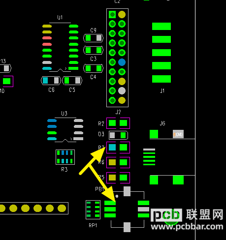

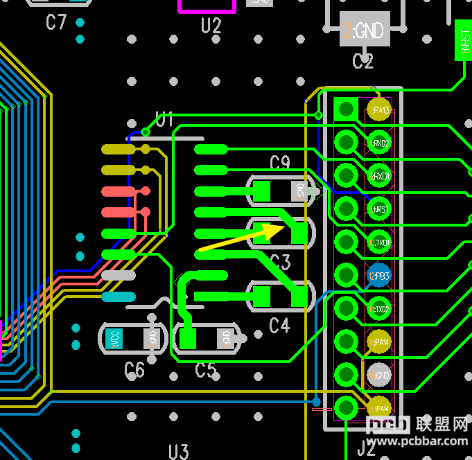

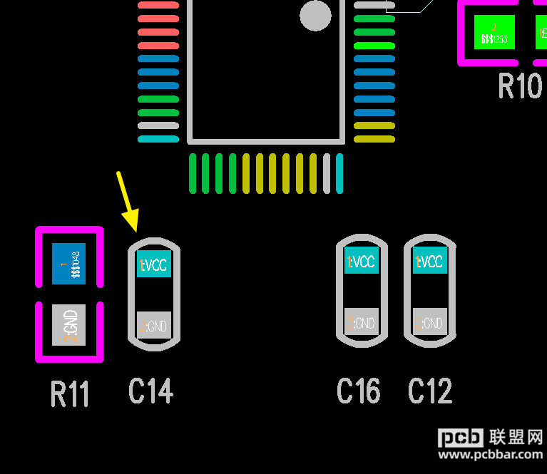

耿鑫-第八次作业+4层DSP整版布局优化

1.像这种滤波电容靠近电源管脚放置 +08:00C353联盟网4883..png
2.器件注意中心对齐摆放
3.差分包地要打上过孔
4.出线要规范,要从焊盘中心出线
