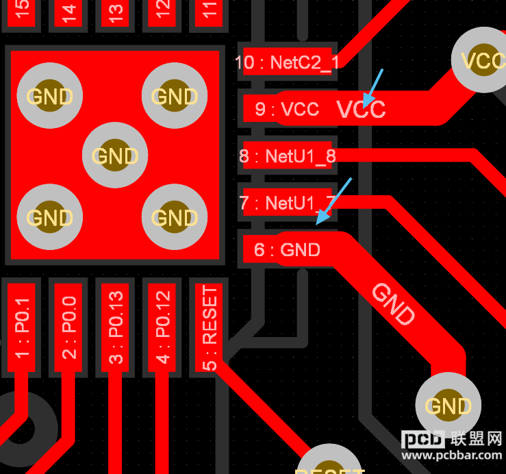

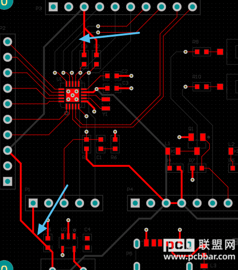

dj+第7次作业
max32660_PCB.rar
53.33 KB, 下载次数: 2, 下载积分: 联盟币 -5
发表于 2020-5-2 15:51:52 | 显示全部楼层
走线建议使用135度走线,不要出线锐角走线,会造成严重的信号反射,建议从焊盘连接到焊盘。
走线不要比焊盘粗,容易引起短路,要加粗的走线可以和焊盘一样粗然后拉出来后在加粗
