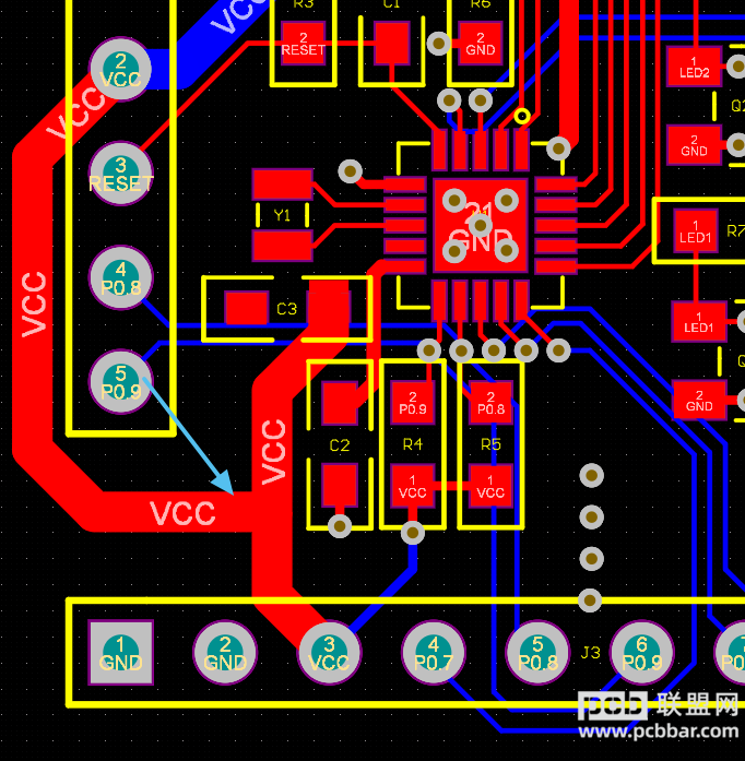

1.实战之后认识到布局思路保持清晰。2.走线间距不宜过大,铺铜的时候会出现尖铜现象。
3.GND铺铜时边框放置禁止布线,复制的机械层粘贴的时候需用特殊粘贴才可以。
4.放置器件多使用对齐,使其美观。

发表于 2020-5-2 16:05:28 | 显示全部楼层
电源处理可以优化一下,不要出现直角走线,建议焊盘到焊盘直接拉通,可以去检查下整板的电源。
