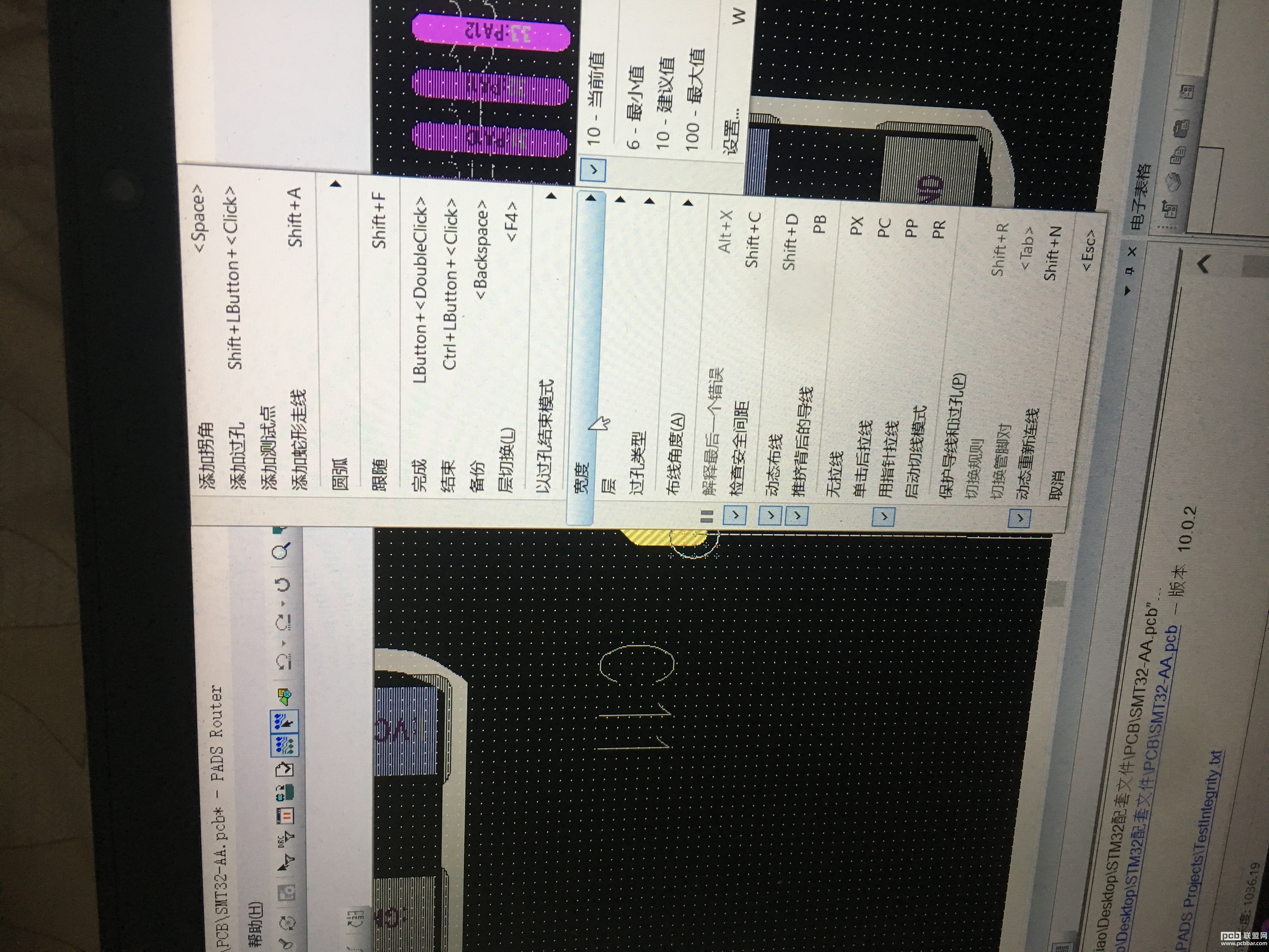

IMG_4145.JPG 这个线宽比焊盘都要宽, IMG_4144.JPG 在这里设置为1了都没有用了, IMG_4141.JPG 每次拉完一根线要在这里重新设置才比焊盘小

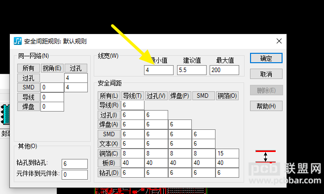

你把射击规则调出来,应该是设计规则问题
发表于 2020-5-8 11:31:32 | 显示全部楼层
需要返回layout 里面重新设置一下规则
点击设置-设计规则,去这里设置一下线宽然后在重新布线试一下。

有个默认规则,在那里设置
